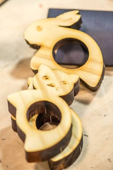

Ici, des Hochets fabriqués au Carrefour Numérique à Paris

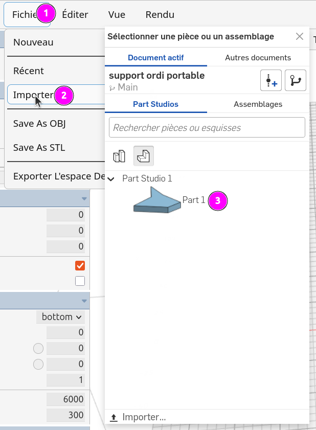

  • Une modélisation 3D exportée en .STL / .3MF depuis FreeCad, OpenScad, Fusion ou encore Onshapeimage.png

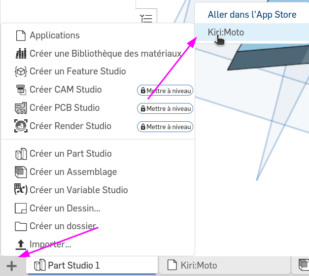

    Onshape peut directement accéder au logiciel en passant par le panneau suivant ==>
KiriMoto n'a pas de version installée (Windows ou Linux, peu lui importe! ),
on y accède depuis son navigateur préféré, ===>  ici

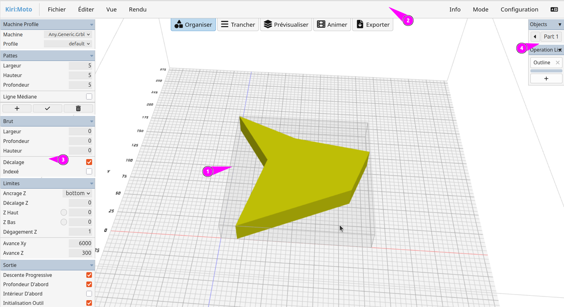

image.pngPetit tour d'interface :
  1. La vue 3d et l'objet importé
  2. La barre d'outils qui servira par exemple :
    1. à importer son objet
    2. à trancher/simuler...
  3. Le panneau de gauche servira aux réglages de machines, de stock, de point d'origine
  4. Le panneau de droite lui, servira pour configurer les parcours d'outils, les vitesses d'avance, ...

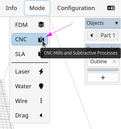

Ensuite, on règle le logiciel en mode "CNC" via le panneau "Mode", ci-dessous.
