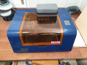

Utilisation de la machine

Homing
Les capteurs de fin de course sont à gauche sur le rail et en bas.
Le homing devrait être un mouvement vers le bas gauche. Hors c'est vers le haut gauche.
D'après la FAQ
"Incorrect firmware parameters, resulting in the wrong direction (please re-flash the firmware).;"
->Problème résolu après mise à jour du firmware
