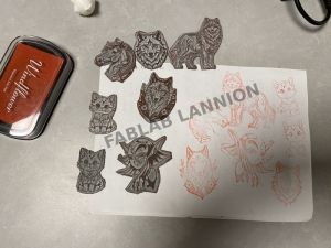

tampons en caoutchouc gravés à la découpeuse laser et le résultat de leur encrage sur une feuille
