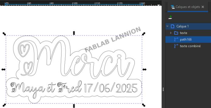

==== Étape 2 : Travailler le texte pour le transformer en chemin vectoriel ====
====Étape 2 : Travailler le texte pour le transformer en chemin vectoriel====
===== Le travail sur le texte =====
=====Le travail sur le texte=====
# Sélectionner l’objet texte dans le panneau « Calques et objets » :
#Sélectionner l’objet texte dans le panneau « Calques et objets » :
## supprimer son fond et ne mettre qu’un contour
##supprimer son fond et ne mettre qu’un contour
## faire: chemin > objet en chemin (attention, une fois transformé en chemin vectoriel, le texte en tant qu’assemblage de lettres ne peut plus être modifié)
##faire: chemin > objet en chemin (attention, une fois transformé en chemin vectoriel, le texte en tant qu’assemblage de lettres ne peut plus être modifié)
## Renommer ce chemin « texte »
##Renommer ce chemin « texte »
===== Le travail sur le chemin : =====
=====Le travail sur le chemin :=====
Ces étapes peuvent être appliquées quel que soit le chemin qu’on souhaite transformer en tampon.
Ligne 96 : Ligne 98 :
# S’il y a plusieurs chemins, sélectionner tous les chemins et les combiner en cliquant sur Chemin > Combiner. Le renommer en « texte ».
# Faire un clic droit sur cet unique chemin restant qui combine tous les autres et choisir « dupliquer ». Renommer le nouveau chemin en « texte bordure »

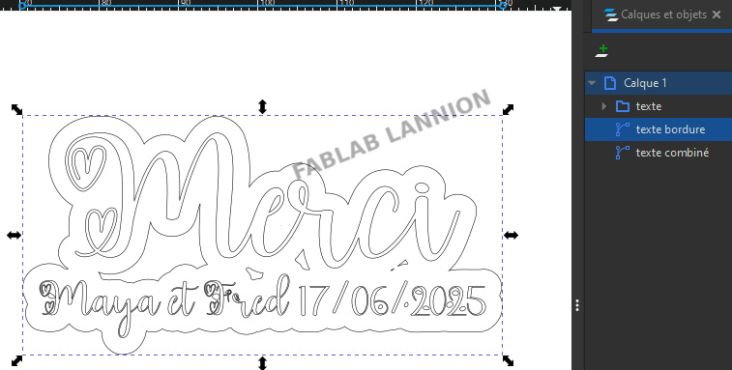

# Superposer le chemin « texte bordure » avec le chemin du « texte » (sélectionner les deux chemins et cliquer sur Objet > Aligner et distribuer : dans le panneau qui s’ouvre centrer selon l’axe vertical et horizontal les deux chemins)
# Désélectionner les deux chemins puis ne sélectionner que le chemin bordure
# Cliquer plusieurs fois sur Chemin > dilater pour créer un décalage autour du texte, s’arrêter quand on obtient une petite marge autour de tout le texte :
#Cliquer plusieurs fois sur Chemin > dilater pour créer un décalage autour du texte, s’arrêter quand on obtient une petite marge autour de tout le texte :[[Fichier:Formation-tampon-laser-chemin-dilater.jpg|alt=chemin obtenu par dilatation autour de l'image du tampon|centré|sans_cadre|732x732px]]
#     Pour ne garder que la partie extérieure de la bordure (supprimer tous les petits « trous » qu’on pourrait avoir dedans), sans toucher aux chemins sélectionnés cliquer à la suite sur :

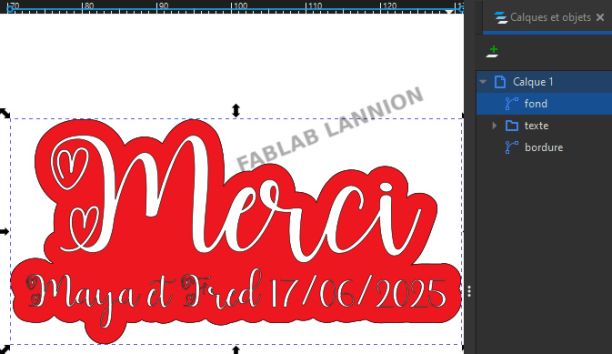

''C. Une fois la forme avec marge créée, on y soustraie le texte, car seul le texte ne sera pas gravé :''
#    Le chemin « fond » est celui qui contiendra au final ce qui doit être gravé par la découpeuse laser. Pour bien visualiser ce qui va être gravé avec la découpeuse laser, on va temporairement lui appliquer une couleur de fond : sélectionner le chemin « fond » et cliquer sur la couleur rouge[[Fichier:Formation-tampons-laser-remplissage-fond.jpg|alt=remplissage du fond du tampon avant soustraction|centré|sans_cadre|547x547px]]
#    Il faut maintenant former un « trou » dans ce fond pour faire apparaître le texte, qui lui ne sera pas gravé (la couleur de fond représente ce qui va être gravé) :
##Il faut que le chemin « texte » se trouve au-dessus du chemin « fond » : déplacer les chemins dans le panneau « Calques et objets » pour obtenir cette configuration
##Sélectionner les deux objets « texte » et « fond » et cliquer sur Chemin > Différence. On constate que le chemin du texte a disparu et qu’il est apparu en creux sur le fond.[[Fichier:Formation-tampons-laser-soustraction-tampon.jpg|alt=soustraction de l'image du tampon dans sur le remplissage du fond|centré|sans_cadre|612x612px]]
#Supprimer la couleur de fond : cliquer sur le chemin « fond » et cliquer sur la croix rouge tout à gauche de la barre des couleurs en bas de la fenêtres Inskcape

A. Créer une marge autour du dessin qui servira de « creux » pour révéler le relief du texte :
  1. S’il y a plusieurs chemins, sélectionner tous les chemins et les combiner en cliquant sur Chemin > Combiner. Le renommer en « texte ».
  2. Faire un clic droit sur cet unique chemin restant qui combine tous les autres et choisir « dupliquer ». Renommer le nouveau chemin en « texte bordure »
  3. Superposer le chemin « texte bordure » avec le chemin du « texte » (sélectionner les deux chemins et cliquer sur Objet > Aligner et distribuer : dans le panneau qui s’ouvre centrer selon l’axe vertical et horizontal les deux chemins)
  4. Désélectionner les deux chemins puis ne sélectionner que le chemin bordure
  5. Cliquer plusieurs fois sur Chemin > dilater pour créer un décalage autour du texte, s’arrêter quand on obtient une petite marge autour de tout le texte :
  1.     Le chemin « fond » est celui qui contiendra au final ce qui doit être gravé par la découpeuse laser. Pour bien visualiser ce qui va être gravé avec la découpeuse laser, on va temporairement lui appliquer une couleur de fond : sélectionner le chemin « fond » et cliquer sur la couleur rouge
  2.     Il faut maintenant former un « trou » dans ce fond pour faire apparaître le texte, qui lui ne sera pas gravé (la couleur de fond représente ce qui va être gravé) :
    1. Il faut que le chemin « texte » se trouve au-dessus du chemin « fond » : déplacer les chemins dans le panneau « Calques et objets » pour obtenir cette configuration
    2. Sélectionner les deux objets « texte » et « fond » et cliquer sur Chemin > Différence. On constate que le chemin du texte a disparu et qu’il est apparu en creux sur le fond.
