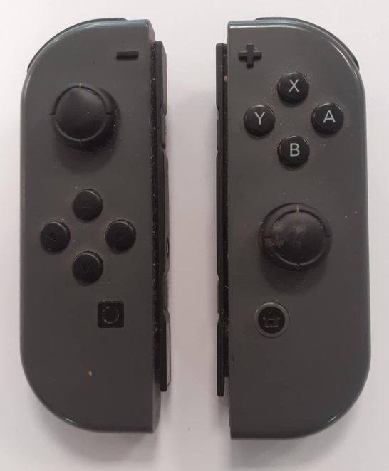

Joy-Con Switch 1
Il s'agit de la manette de la Switch 1

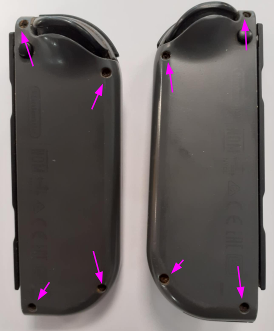

Démontage
Attention, ils s'agit de visses Nintendo  comme suit (dans la pochette de tournevis Ifixit):
Attention en ouvrant aux 2 nappes reliant les boutons des cotés

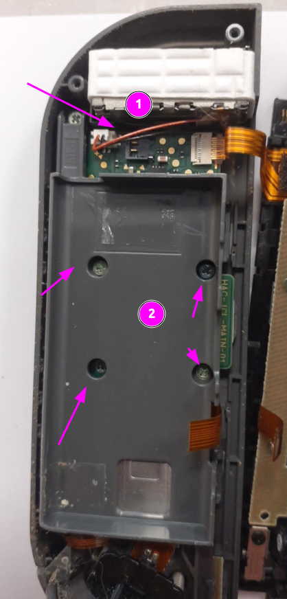

Retrait de la batterie
image.pngAprès  avoir retiré le connecteur de batterie (1) , EN LEVANT, et retiré la batterie de son emplacement, vous avez accès aux 4 vis (2)

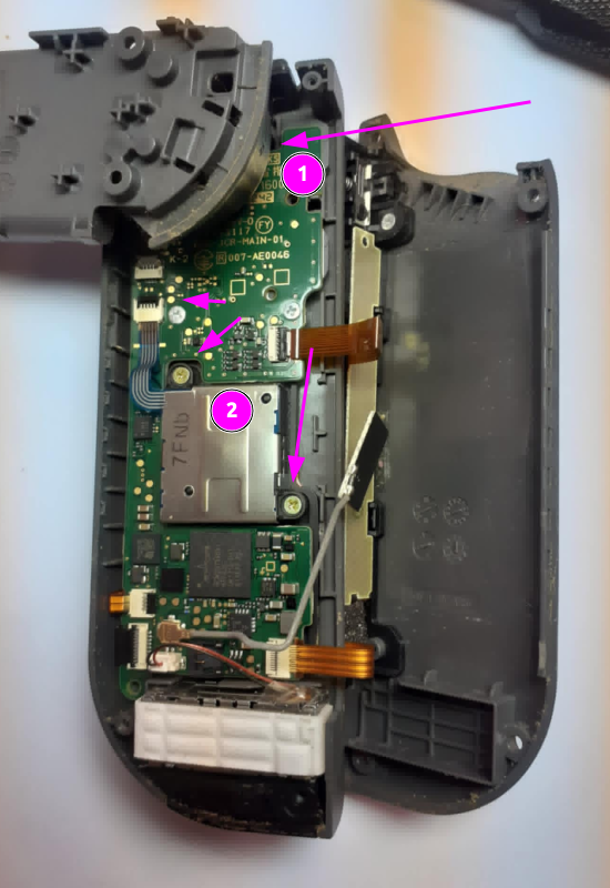

Démontage du Joystick :
Nous voilà en vue du Joystick :
  1. On retire les 3 nappes (flèches du bas) avec délicatesse en levant les caches noirs.
  2. On enlève les 2 vis du Joystick
  3. On le retire en le tirant

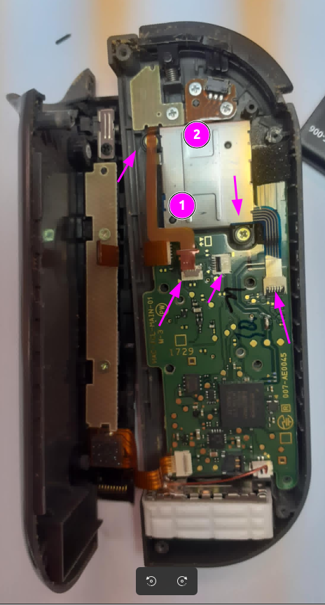

Le coté droit est plus simple à démonter mais il convient de faire attention à la nappe du Bouton ZR (1). On va donc bien placer comme sur le coté avant de passer au changement du Joystick (2).
