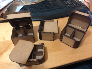

Voici quelques images de boîtes réalisées avec cette extension. La liste n'est pas exhaustive, le programme se veut générique et vous pouvez largement combiner les possibilités.

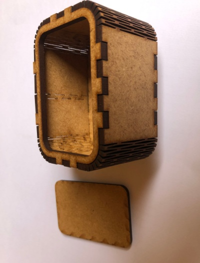

Chaque coin peut être arrondi avec un rayon de courbure différent. Un rayon de courbure à 0 donne un coin droit. Attention, il n'est pas forcément possible de descendre en dessous de 10mm, le bois n'est pas si flexible !
Les 4 coins peuvent être arrondis, ici avec le même rayon de courbure. Ici j'ai choisi, un couvercle simple :

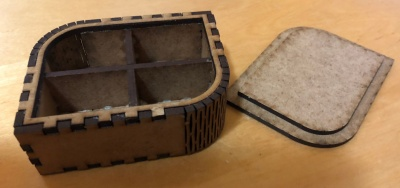

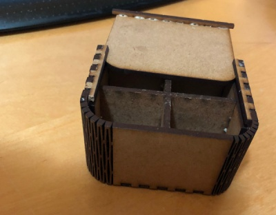

Vous pouvez également avoir ce style de forme avec les coins opposés arrondis, toujours avec un couvercle simple, notez dans ce cas la présence de cases dans la boîte :

Couvercle posé : le couvercle est obtenu en collant la pièce sans encoche qui englobe la boîte et l'intérieur découpé avec encoches. Cela permet au couvercle de tenir, tout en s'enlevant facilement. C'est ce qui est montré dans la seconde image ci-dessus.
Couvercle glissant : Le couvercle glisse sur le dessus de la boite. Des encoches sur les côtés permettent de retenir le couvercle et de le manipuler facilement. Voir exemple ci dessous. Attention dans ce cas, la boîte finie est un peu plus haute (2 fois l'épaisseur du bois) pour accueillir le système de glissière.

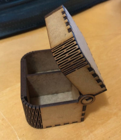

Couvercle avec charnière bois : Ici la boîte est surmontée de petites "oreilles" jouant le rôle de charnière. Tout est en bois, avec du MDF cela fonctionne très bien. Avec du contreplaqué, c'est également possible, mais cela coulisse un peu moins bien et fait un peu de bruit lors des ouvertures et fermetures. Voir également l'exemple ci-dessous. Le couvercle peut pivoter jusqu'à 180°, il repose dans cas sur la face arrière.

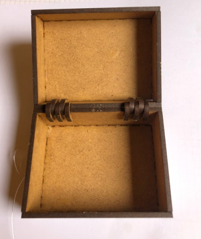

Couvercle charnière métal : Les charnières sont constituées de petits morceaux de bois tournant autour d'un axe en métal. Je réalise cet axe à partir d'un clou (2.3 ou 2.4mm de diamètre) coupé à la bonne dimension avec une pince coupante. Le couvercle peut également pivoter à 180°. Voir photo ci dessous.

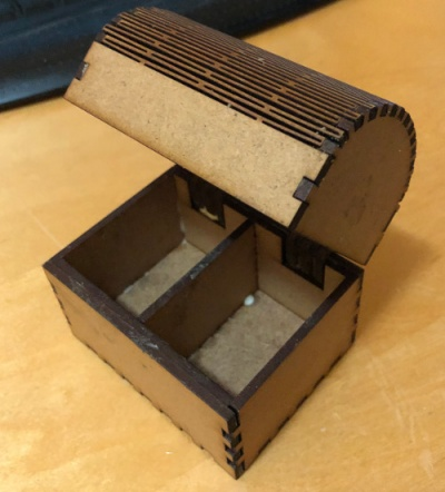

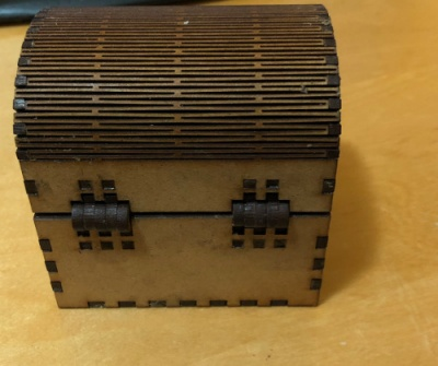

Couvercle style coffre : Ce couvercle utilise le même type de charnière que le précédent, mais le haut est bombé, comme dans un coffre ! Ce type de couvercle est incompatible avec des coins arrondis.

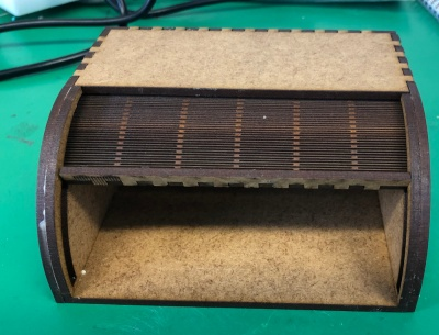

Couvercle à glissière arrondi. Cela permet de faire des boîtes style "huche à pain". Ce type de couvercle est également incompatible avec les coins arrondis. De plus la profondeur de la boîte doit être suffisante pour que le couvercle puisse rentrer dans la boîte une fois replié. Le logiciel indique quand ce n'est pas le cas et donne la profondeur minimale de la boîte.

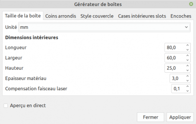

Onglet dimensions. Il donne les dimensions intérieures de la boîte. Vous pouvez choisir l'unité, mais seuls les mm ont été testés ! Bien faire attention à l'épaisseur du matériau sinon les encoches ne vont pas bien s'assembler. J'ai eu des matériaux qui ne respectent pas vraiment leurs côtes (ex MDF 3mm qui fait 3.2mm). Cela parait anodin, mais cela gêne considérablement voire empêche l'assemblage. L'entrée compensation du faisceau laser donne la "taille" de ca qui est enlevé par la laser. Pour du bois, 0.1mm est une bonne valeur. Pour du plexiglas ou du PMMA, monter à environ 0.2mm sinon les assemblages seront lâches et nécessiteront de la colle.

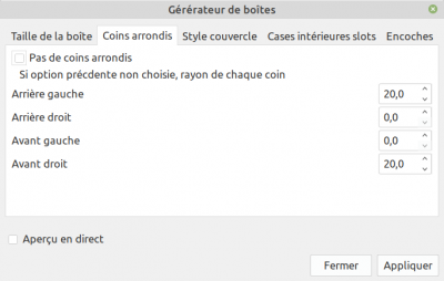

Onglet coins arrondis. La première case permet de forcer tous les coins comme droits. Sinon, vous pouvez choisir le rayon de courbure de chaque coin de manière indépendante. 0 indique un coin droit. Attention à ne pas mettre de valeur trop faible. Toute valeur supérieure à 0 et inférieure à 10 (environ) devrait être proscrite.

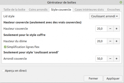

Onglet style de couvercle. Les différents styles de couvercle ont été détaillés dans le paragraphe précédent. Choisissez celui va convient à votre usage. Attention les couvercles à glissière ou avec charnière sont incompatibles avec des coins arrondis à l'arrière de la boîte. Pour les coffres ou huche à pain, les 4 coins doivent être droits.
Pour le style coffre, remplir également la hauteur du dôme souhaité.
Pour le style glissière arrondi, donner le rayon de courbure souhaité. Attention, celui ci doit être inférieur à la hauteur de la boîte !

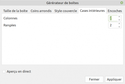

Onglet cases intérieures. L'intérieur de la boîte peut être divisé en cases, vous pouvez fixer le nombre de colonnes et de rangées. Attention quand un de ces nombres un plus grand que 1, le logiciel génère une plaque intérieure, pour éviter d'avoir les encoches sur les faces visibles. Ne vous étonnez pas si vous avez un peu plus de pièces. La taille des cases doit être au minimum de 20mm, à vous de respecter cela.

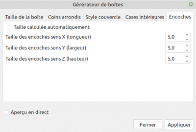

Onglet encoches. Vous pouvez donner la taille des encoches par direction (X=longueur, Y= largeur, Z=hauteur). Vous pouvez aussi laisser l'extension choisir ce qui est raisonnable vu la taille de la boîte.
